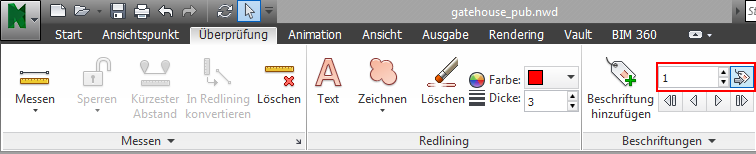

So suchen Sie Beschriftungen nach Beschriftungs-ID
  1. Klicken Sie auf Registerkarte Überprüfung Gruppe Beschriftungen.
  2. Geben Sie die Beschriftungs-ID in das Textfeld ein, und klicken Sie auf Gehe zu Beschriftung .

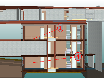

    Sie werden automatisch zum betreffenden Ansichtspunkt weitergeleitet.
