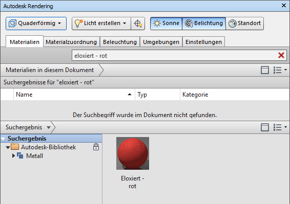

So suchen Sie nach einem Material in der Bibliothek
Suchen nach einem Material in der Bibliothek
  1. Klicken Sie auf der Registerkarte Rendern auf die Gruppe System Autodesk-Rendering .
  2. Geben Sie im Suchfeld oben auf der Registerkarte Materialien den Namen des Materials ein.
    In der Gruppe Materialbibliothek werden die Materialbibliotheken mit Übereinstimmungen für den eingegebenen Suchausdruck angezeigt.
  3. Um die Suche zu deaktivieren und die ungefilterte Bibliothek anzuzeigen, klicken Sie auf das X im Suchfeld.
