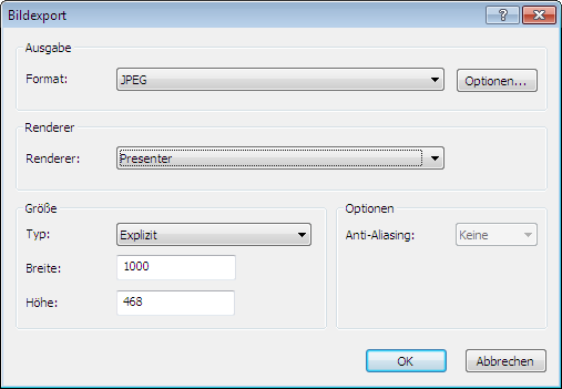

  1. Zeigen Sie die Ansicht an, die Sie in die Szenenansicht exportieren möchten, und klicken Sie auf Registerkarte Ansichtspunkt Gruppe Exportieren Dropdown-Liste Bild, und klicken Sie auf Bild .
  2. Wählen Sie im Dialogfeld Bildexport das Format des zu exportierenden Bilds aus.
  3. Wählen Sie eine Rendering-Option aus der Dropdown-Liste Renderer. Weitere Informationen finden Sie unter Dialogfeld Bildexport.
  4. Verwenden Sie die Bereiche Größe und Optionen, um die Größe des Bilds festzulegen. Siehe Dialogfeld Bildexport.
    Klicken Sie für das Dateiformat PNG auf die Schaltfläche Optionen, und verwenden Sie das Dialogfeld PNG-Optionen, um die Einstellungen für Halbbilder und Kompression festzulegen.

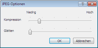

    Klicken Sie für das Dateiformat JPEG auf die Schaltfläche Optionen, und verwenden Sie das Dialogfeld JPEG-Optionen, um die Einstellungen für Kompression und Glättung festzulegen.
  5. Klicken Sie auf OK.
  6. Geben Sie im Dialogfeld Speichern unter einen neuen Dateinamen und -speicherort ein, wenn Sie die vorgeschlagenen Angaben ändern möchten.
  7. Klicken Sie auf Speichern.
