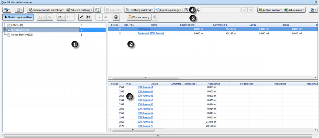

Die Quantifizierungsarbeitsmappe ist Ihr wichtigster Arbeitsbereich. Hier können Sie eine modellorientierte Ermittlung (automatisch) oder eine virtuelle Ermittlung (manuell) durchführen. Sie können die Ansicht in der Quantifizierungsarbeitsmappe in die Elementansicht oder Ressourcenansicht ändern, indem Sie auf
klicken.
1. Navigationsfenster Dieses Fenster enthält eine Liste von Elementen und WBS-Codes (Arbeits-Aufgliederungsstruktur).
2. Rollup-Fenster Die Zusammenfassung der Ermittlungselemente. Klicken Sie mit der rechten Maustaste auf eine Spaltenüberschrift, um die im Rollup-Fenster angezeigten Spalten zu ändern.
3. Ermittlungsfenster Zeigt alle Ermittlungselemente an. Klicken Sie mit der rechten Maustaste auf eine Spaltenüberschrift, um die im Ermittlungsfenster angezeigten Spalten zu ändern.
4. Werkzeugkasten Quantifizierung. Greifen Sie auf die wichtigsten Funktionen von Quantifizierung zu.
5. Werkzeugkasten 2D-Ermittlung. Greifen Sie auf die Werkzeuge zu, die erforderlich sind, um ein 2D-Arbeitsblatt zu markieren, und verschieben Sie diese Elemente in die Quantifizierungsarbeitsmappe zum Erstellen von 2D-Ermittlungen.
