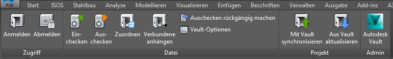

Neue Multifunktionsleiste
Das Dialogfeld Vault-Optionen wurde neu hinzugefügt. Der Autodesk Vault-Client wurde in ein neues Administrationsfenster verschoben.
Die Optionen Mit Vault synchronisieren und Aus Vault aktualisieren müssen nicht mehr bestätigt werden. Bei der Synchronisierung wird jetzt nur dann ein Ergebnisdialogfeld angezeigt, wenn Fehler oder Warnungen vorliegen.
Dieses neue Verhalten nutzt die neuen Synchronisierungs-Sprechblasen, damit die Vault-Synchronisierung jetzt weniger auffällig ist. Wenn ein anderer Benutzer eine Datei in den Tresor eincheckt, erfahren Sie dies innerhalb weniger Minuten und können Ihren Arbeitsbereich mit nur einem Mausklick aktualisieren.

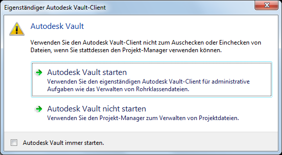

Es gibt eine neue Meldung zum Starten des Vault-Clients.

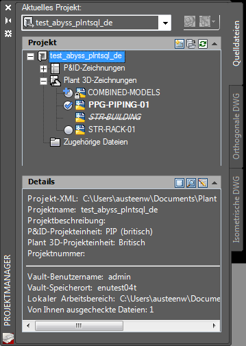

Projektmanager (partieller Arbeitsbereich)
DWG-Dateien müssen nicht lokal heruntergeladen werden.
Alle Zeichnungen im Projekt werden in der Struktur angezeigt, unabhängig davon, ob sie sich auf dem lokalen Computer befinden. Es gibt neue Symbole, die den Status der einzelnen Zeichnungen anzeigen. Die Symbole entsprechen denen im Autodesk Vault-Client.
Wenn kein Vault-Statussymbol angezeigt wird, befindet sich die Datei nicht im lokalen Arbeitsbereich.
Text wird nun durchgestrichen oder in Fettdruck angezeigt, um den Auscheck-Status anzugeben. Siehe die Abbildung oben: str-building ist für einen anderen Benutzer ausgecheckt, und die Datei befindet sich nicht im lokalen Arbeitsbereich. str-rack-01 befindet sich im lokalen Arbeitsbereich und kann ausgecheckt werden.
Im Detailbereich des Projektmanagers werden neue Vault-Statusdetails angezeigt.

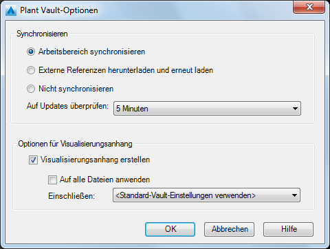

Plant Vault-Optionen
In der Multifunktionsleiste steht der neue Befehl PLANTVAULTOPTIONS zur Verfügung.
Sie können angeben, dass die Synchronisierungs-Sprechblase angezeigt werden soll, wenn sich etwas an dem Projekt ändert, wenn sich von einer geöffneten Datei referenzierte Dateien ändern, oder Sie können die Sprechblase deaktivieren.

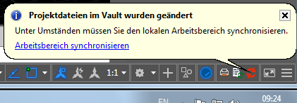

Es wird jetzt eine Sprechblase angezeigt, wenn ein anderer Benutzer eine Datei in den Tresor eincheckt.

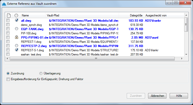

Unterstützung für externe Referenzen (XRef)
Sie können Dateien jetzt direkt aus dem Tresor anfügen. Nicht-DWG-Dateien und nicht projektbezogene Dateien können von außerhalb des Projekts angehängt werden und werden unterstützt.
Die XRef-Datei muss nicht in den lokalen Arbeitsbereich heruntergeladen werden.
Dateien wie Navisworks NWD-, PDF- und Bilddateien (BMP, JPG, PNG) können angehängt werden.
Weitere Informationen über die Verwendung von XRefs finden Sie unter Arbeiten mit externen Referenzen (XRefs) zu Vault-Projekten .
