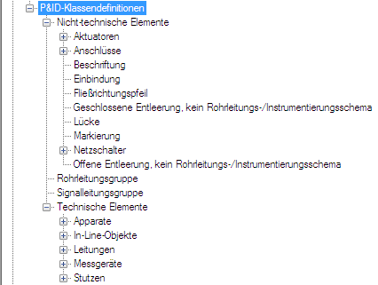

  1. Erweitern Sie in der Projektkonfiguration-Strukturansicht den Eintrag P&ID-Klassendefinitionen.
  2. Erweitern Sie die Liste so lange, bis Sie die Komponente oder Leitung·gefunden haben, deren Eigenschaften am ehesten der zu erstellenden Komponente oder Leitung entsprechen, und klicken Sie darauf.
    Die ausgewählte Komponente oder Leitung wird als Vorlage für die neue Komponentendefinition verwendet.

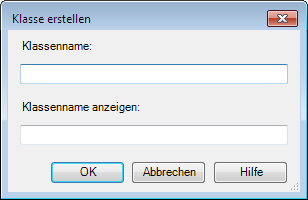

  3. Klicken Sie mit der rechten Maustaste auf die ausgewählte Klassendefinition. Klicken Sie auf Neu.
  4. Geben Sie in das Dialogfeld Klasse erstellen einen Namen für die neue Klassendefinition ein.
  5. Klicken Sie auf OK.
