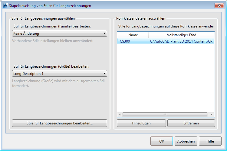

Dialogfeld Stapelzuweisung von Stilen für Langbezeichnungen
Ermöglicht die Anwendung einer Formel für Langbezeichnungen für zahlreiche Rohrklassen in einem Stapelprozess.
Liste der Optionen
Anmerkung: LDS-Dateien müssen unter LDStyles im Ordner für freigegebene Inhalte gespeichert werden, um in den ersten beiden Dropdown-Listen in diesem Dialogfeld angezeigt zu werden. Der vorgabemäßige Speicherort ist C:\AutoCAD Plant 3D 2016 Content\\LDStyles.
Stil für Langbezeichnungen (Familie)
Listet die für die Stapelzuordnung zu anderen Rohrklassen verfügbaren Stile der Familie für Langbezeichnungen auf.
Stil für Langbezeichnungen (Größe)
Listet die für die Stapelzuordnung zu anderen Rohrklassen verfügbaren Stile für die Größe der Langbezeichnungen auf.
Stile für Langbezeichnungen bearbeiten
Öffnet das Dialogfeld Stile für Langbezeichnungen bearbeiten, in dem Sie die Formel für Langbezeichnungen bearbeiten können.
Stile für Langbezeichnungen auf diese Rohrklasse anwenden
Zeigt eine Tabelle an, der Sie eine Zeile für jede Rohrklasse hinzufügen können. Verwenden Sie die Schaltfläche Hinzufügen, um die Rohrklassen auszuwählen, denen die Langbezeichnung hinzugefügt werden soll.
Hinzufügen
Öffnet das Windows-Dialogfeld Öffnen. Navigieren Sie zu den gewünschten Rohrklassen, und klicken Sie auf OK.
Entfernen
Entfernt die ausgewählte Rohrklasse aus der Tabelle.
