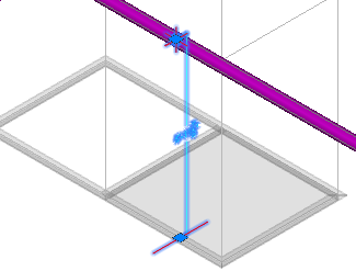

Wenn die ISO-Referenzbemaßung weder ausgewählt noch hervorgehoben ist, befindet sich die ISO-Referenzbemaßung innerhalb der Rohrleitungen. Dies ähnelt einer ISO-Meldung, aber ISO-Referenzbemaßungen verfügen über Koordinatenlinien, die geringfügig über die Rohrleitungen hinausgehen.
Drahtmodellansicht
Mithilfe der Linien können Sie die ISO-Referenzbemaßung in anderen Ansichten als der Drahtmodellansicht auswählen.
Sichtbar in transparenten Rohrleitungen

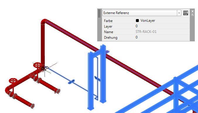

Wenn ein Plant-Objekt referenziert wird, werden die ursprünglichen Einstellungen der ISO-Referenzbemaßung zielgerichtet festgelegt. Plant-Objekte in einer XRef werden zielgerichtet referenziert.
Referenz auf Stahlbau in einer XRef.

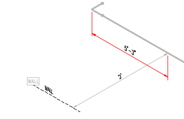

Sie können einen schrägen Bemaßungstyp angeben, der eine Bemaßung für den Gesamtabstand erstellt.
Schräge Bemaßung
Sie können auch eine Lokalisierungsbemaßung entlang der Rohrleitung für die ISO-Referenzbemaßungsposition erstellen.
