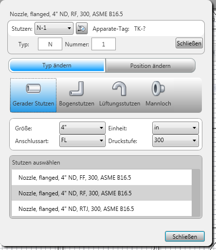

Legt einen Stutzen-Tag fest und gibt den Stutzentyp an, den Sie hinzufügen oder ändern möchten.
Zeigt den aktuellen Stutzen an. Sie können beim Bearbeiten auf die Dropdown-Liste klicken, um einen anderen Stutzen zum Bearbeiten zu wählen.
Zeigt das aktuelle Tag an. Durch Klicken wird das Dialogfeld erweitert (wie dargestellt), sodass Sie den Typ und die Nummernsegmente des Tags bearbeiten können.
Zeigt das Tag (schreibgeschützt) für den Apparat an, zu dem Sie Stutzen hinzufügen oder ändern.
Klicken Sie auf diese Schaltfläche, um Stutzentypen zu filtern und aus einer Liste geeigneter Stutzen zu wählen.
Klicken Sie auf diese Schaltfläche, um Parameter der Stutzenposition festzulegen.
Filtert die Stutzenliste unter Stutzen wählen, um die Auswahl zu vereinfachen.
Filtert die Stutzenliste nach Nennweite (beispielsweise 6”).
Filtert die Stutzenliste nach Anschlussart (beispielsweise: FL).
Filtert die Stutzenliste nach Einheit (beispielsweise: in).
Filtert die Stutzenliste nach Druckstufe (beispielsweise: 300).
Listet die verfügbaren Stutzen je nach Filtereinstellung auf. Wählen Sie denjenigen, den Sie hinzufügen oder ändern möchten.
