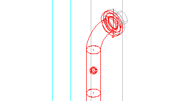

Sie können eine ISO-Meldung im 3D-Modell erstellen. Die Meldung kann in einer Vorschau angezeigt werden, bevor sie im Rohrleitungsmodell platziert wird. Die Meldung wird in der generierten isometrischen Zeichnung angezeigt.
Sie können eine ISO-Meldung im Modell platzieren, die als Kugel im Rohrsystem angezeigt wird.

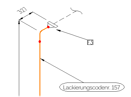

In der ISO-Zeichnung wird der Meldungstext in der angegebenen Umschließung (z. B. oval) angezeigt.
Bei der Platzierung der Meldungen in der Zeichnung können Sie die Meldungen entweder ohne Umschließungen oder mit den folgenden Umschließungsoptionen einfügen:
