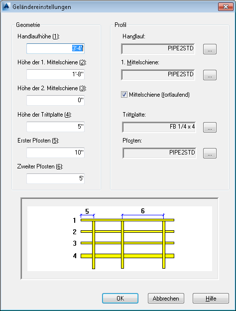

Gibt die Standardeinstellungenen für das Erstellen von Geländern an.
Legt die Geometrieeinstellungen für Geländer fest. In Klammern angegebene numerische Werte entsprechen der beschrifteten Geometrie im Vorschaubild.
Gibt die Höhe des Handlaufs an.
Gibt die Höhe der ersten Mittelschiene an.
Gibt die Höhe der zweiten Mittelschiene an.
Gibt die Höhe der Trittplatte an.
Gibt den Abstand des ersten Pfostens und des letzten Pfostens von den Endpunkten des Geländers an.
Gibt den maximalen Abstand zwischen den Pfosten des Geländers an. Wenn Sie das Geländer verlängern, vergrößern sich die Abstände zwischen den Pfosten, bis sie größer als dieser Wert werden. In diesem Fall wird ein weiterer Pfosten hinzugefügt und alle Pfosten werden so neu positioniert, dass sie denselben Abstand haben.
Legt die Profileinstellungen für Handläufe, Trittplatten und Pfosten fest.
Gibt die Optionen für das Profil des Handlaufs an, beispielsweise Materialstandard, Typ und Größe, wie im Dialogfeld Handlaufprofil wählen definiert.
Gibt die Optionen für das Profil der Knieschiene an, beispielsweise Materialstandard, Typ und Größe, wie im Dialogfeld Knieschienenprofil wählen definiert.
Gibt die Optionen des Trittplattenprofils an, beispielsweise Materialstandard, Typ und Größe, wie im Dialogfeld Trittplattenprofil wählen definiert.
Gibt die Optionen des Pfostenprofils an, beispielsweise Materialstandard, Typ und Größe, wie im Dialogfeld Pfostenprofil wählen definiert.
