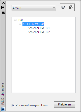

Bietet eine Möglichkeit, die 3D-Entsprechungen von P&ID-Linien und In-Line-Apparaten in einem 3D-Modell zu platzieren.
Zeigt den Namen der aktuellen P&ID-Zeichnung an. Standardmäßig wird die zuletzt geöffnete Zeichnung angezeigt.
Platziert die gewählte Linie oder Komponente im 3D-Modell.
Zeigt die Linien und In-Line-Apparate an, die zum Platzieren in einem 3D-Modell verfügbar sind.
Stellt Schaltflächen zur Verfügung, mit denen Zeichnungen geöffnet und hinzugefügt werden, und der Zeichnungsstatus aktualisiert werden kann.
Jeder Knoten in der Projektstruktur stellt ein Leitungssegement in der P&ID-Zeichnung dar.
Wenn dieses Kontrollkästchen aktiviert ist, können Sie auf ein Element in der Struktur klicken. Das entsprechende Objekt wird dann so groß wie möglich in der Mitte des Zeichnungsbereichs angezeigt.
