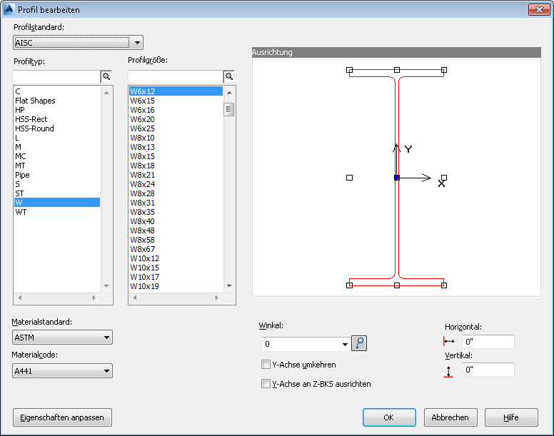

Bearbeitet ein Stahlbauprofil.
Bearbeitet den Standard des Profils.
Bearbeitet den Profiltyp.
Bearbeitet die Profilgröße.
Bearbeitet den Materialstandard des Profils.
Bearbeitet den Materialcode des Profils.
Bearbeitet den Winkelwert. Klicken Sie auf  , um den aktuellen Wert um 90 Grad zu erhöhen.
Spiegelt die Ausrichtung des Profils.
Richtet die Y-Achse auf Z des BKS aus, um die Ausrichtung des Profils festzulegen.
Ändert die ursprüngliche horizontale Platzierung auf den eingegebenen Wert.
Ändert die ursprüngliche vertikale Platzierung auf den eingegebenen Wert.
Fordert Sie auf, auf ein Profil im Zeichnungsbereich zu klicken, und trägt Werte in die Felder ein, die mit den Werten des gewählten Profils identisch sind.
Zeigt eine Vorschau der gewählten Optionen an, die auf das Stahlbauobjekt angewandt werden.
