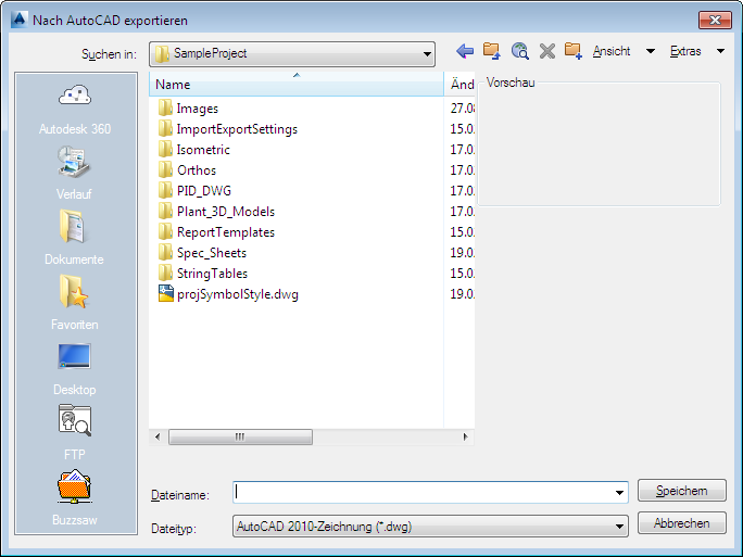

Exportiert eine P&ID-Zeichnung in das Zeichnungsformat von AutoCAD.
Rechtsklick auf die Zeichnung
In AutoCAD exportieren
Befehlseingabe: EXPORTTOAUTOCAD
Gibt an, wo die exportierte Zeichnung gespeichert wird.
Gibt den Namen der neuen Zeichnungsdatei an.
Gibt das Dateiformat der exportierten Zeichnung an. Folgende Optionen sind verfügbar:
Verwenden Sie AutoCAD 2007, AutoCAD LT 2007 oder höhere Versionen, um die exportierte Zeichnung anzuzeigen oder zu bearbeiten.
Verwenden Sie AutoCAD 2010, um die exportierte Zeichnung anzuzeigen oder zu bearbeiten.
Speichert den Dateinamen, den Ordner und die Einstellungen des Ausgabeformats, die während des Exportprozesses verwendet werden.
