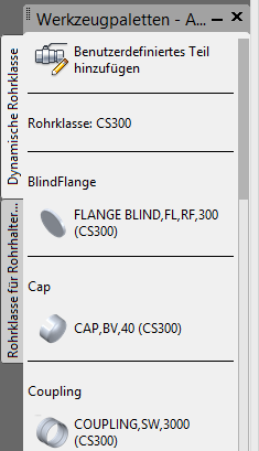

Lädt die dynamische Rohrklassen-Werkzeugpalette aus der aktuellen Rohrklasse.
Befehlseingabe:
plantdynamictoolpalette
Sie können die dynamische Rohrklassen-Werkzeugpalette aktivieren und deaktivieren.
Die dynamische Rohrklassen-Werkzeugpalette ist derzeit <aktiviert>.
PlantDynamicToolPalette [Aktivieren/Deaktivieren]:
Zeigt die aktuelle Rohrklasse in der Werkzeugpalette an.
Verwenden Sie nicht die dynamische Werkzeugpalette. Sie können eine Werkzeugpalette für statische Rohrleitungskomponenten mit dem Rohrklassen-Viewer erstellen und anpassen. Dieses Verhalten ist mit AutoCAD Plant 3D 2011 kompatibel.
