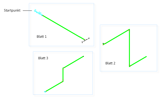

Sie können Teilungspunkte für isometrische Pläne im Modell speichern. Anschließend können Sie isometrische Zeichnungen für bestimmte Pläne erstellen.
Nach dem Erstellen von isometrischen Zeichnungen können Sie Teilungspunkte für Pläne als Bruchpunkte im 3D-Modell speichern. Wenn Sie das nächste Mal isometrische Zeichnungen erstellen, werden die gleichen Teilungspunkte verwendet.

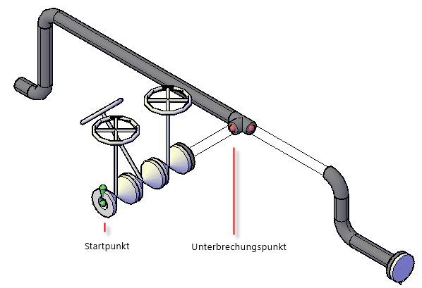

Der Startpunkt gibt an, wo die Leitung in Plan 1 beginnt. Bruchpunkte teilen isometrische Zeichnungen in Pläne auf.
Isometrischer Anfangspunkt und Teilungspunkte können explizit im 3D-Modell platziert werden. Wenn Sie das nächste Mal eine isometrische Zeichnung erstellen, werden die gleichen Teilungspunkte verwendet.
Wenn sich diese Punkte nicht im 3D-Modell befinden, können Sie auch Teilungspunkte und den Startpunkt speichern (optional), die für Sie berechnet werden, wenn isometrische Zeichnungen erstellt werden. Durch Speichern von Startpunkten können unerwartete Änderungen an der Planreihenfolge vermieden werden.
Bruchpunkte und Startpunkte können im 3D-Modell geändert werden.
