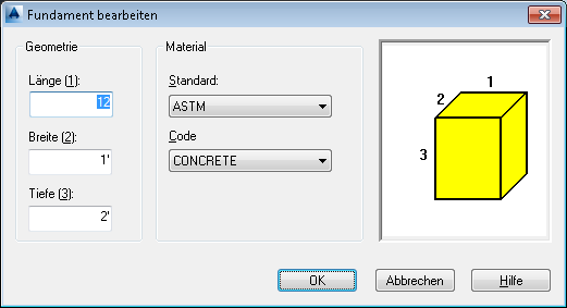

Gibt die Standardeinstellunen zum Erstellen von Stahlbaufundamenten an.
Legt die Standardgeometrieeinstellungen für Fundamente fest. In Klammern angegebene numerische Werte entsprechen der beschrifteten Geometrie im Vorschaubild.
Legt die Länge des Fundaments fest.
Legt die Breite des Fundaments fest.
Legt die Tiefe des Fundaments fest.
Gibt den Materialstandard und den Materialcode für Fundamente an.
Gibt den Materialstandard für das Fundament an.
Gibt den Materialcode für das Fundament an.
