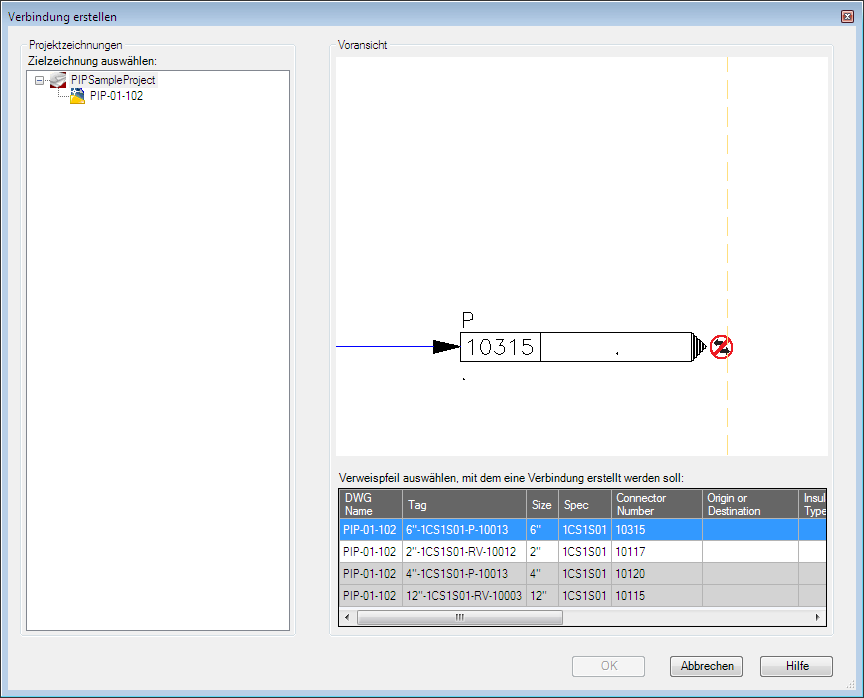

Verbinden.
Zeigt eine Liste von Projektzeichnungen an, aus denen Sie eine Zeichnung auswählen, die einen ergänzenden Verweispfeil enthält. Wenn Sie eine Zeichnung auswählen, wird eine Liste der verfügbaren Verweispfeile in der Tabelle angezeigt, wobei die oberste Zeile ausgewählt ist und der Leitungssegment-Verweispfeil im Voransichtsbereich angezeigt wird.
Zeigt den ausgewählten Verweispfeil an. Verwenden Sie die Maus, um die Ansicht wie in einer Zeichnung zu schwenken und zu zoomen.
Listet die möglichen Verweispfeile so auf, dass die wahrscheinlichste Wahl (basierend auf der besten Übereinstimmung von Tag, Leitungsnummer, Medium, Nennweite usw.) oben angezeigt wird. Der grauen Zeilen enthalten Verweispfeile, die bereits verbunden sind. Wenn ein bereits verknüpfter Verweispfeil ausgewählt ist, steht die Schaltfläche OK nicht zur Verfügung.
