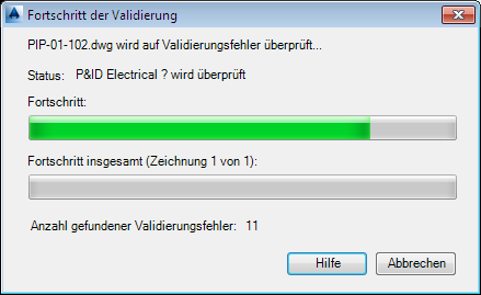

Zeigt den Validierungsfortschritt für jede Zeichnung sowie den gesamten Validierungsfortschritt für alle zu validierenden Zeichnungen an.

Der Validierungsvorgang nimmt je nach Größe des Projekts oder der Zeichnung und je nach Anzahl der Zeichnungen im Projekt einige Minuten in Anspruch. Fortschrittsbalken zeigen an, wie lange die Validierung in etwa dauert.
Die Überschrift wird dynamisch aktualisiert und zeigt den Namen der Zeichnung (Dateiname.dwg) an, die gerade auf Validierungsfehler geprüft wird.
Zeigt den Namen der Komponente der Zeichnung an, die gerade überprüft wird.
Zeigt den Validierungsfortschritt für die Zeichnung an, die gerade auf Fehler überprüft wird.
Zeigt den Fortschritt der Validierung hinsichtlich der Anzahl der zu überprüfenden Zeichnungen an. Die Überschrift zeigt den Validierungsfortschritt insgesamt an, indem die Anzahl der aktuell validierten Zeichnungen (x) der Gesamtanzahl der zu validierenden Zeichnungen (y) gegenübergestellt wird.
Zeigt die Anzahl der bei der Validierung gefundenen Fehler an. Die Anzahl wird dynamisch mit den gefundenen Fehlern aktualisiert.
