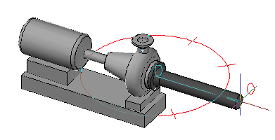

Mit einem Fortsetzungsgriff können Sie ein Rohr fortsetzen oder einen Abzweig erstellen. Fortsetzungsgriffe sind für Rohre, Rohr-Fittings und Stutzen verfügbar.

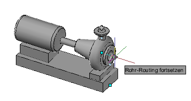

Auch Gerätestutzen haben Fortsetzungsgriffe.
Wenn Sie einen Fortsetzungsgriff verwenden, werden die anfängliche Nennweite und Richtung des Rohrs beibehalten. Bei einer Fortsetzung ausgehend von Rohren oder Rohr-Fittings werden auch die Rohrklasse und die Leitungsnummer beibehalten.
Fortsetzungsgriffe sind auch an offenen Anschlüssen und an Standard-Abzweigstellen verfügbar (z. B. in der Mitte eines Rohrsegments). Es erscheint kein Fortsetzungsgriff, wenn es sich bei dem Anschluss um eine XRef handelt oder wenn der Anschluss ausgehend von einer anderen Zeichnung als XRef verbunden wurde.
Wenn ein Stutzen nicht mit der aktuellen Rohrklasse kompatibel ist, wird eine Fehlermeldung angezeigt und es wird keine Verbindung hergestellt. Wenn Sie die Rohrnennweite ändern, wird ein Reduzierstück eingefügt, sofern ein solches in der Rohrklasse aufgelistet ist.
