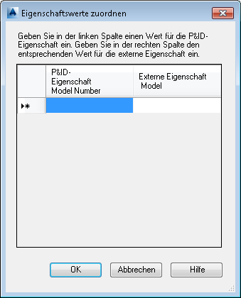

Dialogfeld Eigenschaftswerte zuordnen
Legt einander entsprechende Eigenschaftswerte von AutoCAD Plant 3D und anderer Programme fest.
Die Zuordnung von Eigenschaftswerten ermöglicht es Ihnen, einander entsprechende Eigenschaftswerte von AutoCAD Plant 3D und anderer Programme festzulegen.
P&ID-Eigenschaft - <Name>
Geben Sie P&ID-Eigenschaftswerte ein, die ähnlichen Eigenschaften in anderen Programmen entsprechen müssen.
Externe Eigenschaft - <Name>
Geben Sie Eigenschaftswerte ein, die von dem Programm referenziert werden, in das Sie exportieren oder aus dem Sie importieren möchten.
