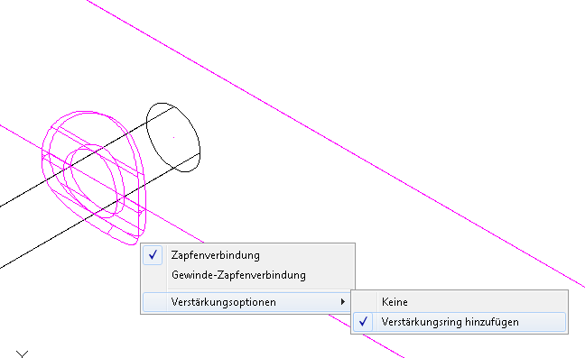

Schweißnähte und Verstärkungsringe sind Unterobjekte eines Anschlusses. Drücken Sie beim Auswählen von Schweißnähten die STRG-Taste, um Eigenschaften und Griffe anzuzeigen. Weitere Informationen finden Sie unter Auswählen von Unterobjekten.
Wenn Sie eine Verzweigungsverbindung erstellen, können Sie eine Schweißverbindung angeben. Nach Erstellung der Schweißverbindung können Sie einen Verstärkungsring hinzufügen.
