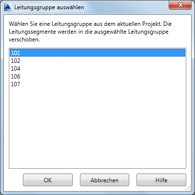

Verwenden Sie SLREGROUP, um die nicht zugeordnete Leitung einer vorhandenen Leitungsnummer (Tag-Wert der Leitungsgruppe) zuzuweisen.
Die ausgewählte, nicht zugeordnete Leitungsnummer befindet sich nun in Leitungsgruppe 101, wodurch das vorgegebene Tag des Leitungssegments teilweise festgelegt wird.

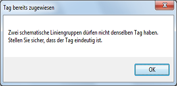

Zwei verschiedene schematische Leitungsgruppen dürfen nicht über dasselbe Tag verfügen, da durch das Tag die Gruppe identifiziert wird. Dadurch wird möglicherweise verhindert, dass Sie einem Leitungssegment eine vorhandene Leitungsnummer zuweisen können.
Wenn versucht wird, ein vorhandenes Tag zuzuweisen und der Vorgang nicht unterbrochen werden kann, wird dem Tag ein temporäres Fragezeichen (? ) hinzugefügt. Sie können dieses Problem später mit dem Befehl ASSIGNTAG oder dem Datenmanager beheben.
Verwenden Sie den Befehl SLGROUPEDIT, um einer vorhandenen Leitung weitere Leitungen hinzuzufügen. Wenn das vorgegebene Tag-Format verwendet wird, wird allen der Gruppe hinzugefügten Leitungen dieselbe Leitungsnummer zugewiesen.
