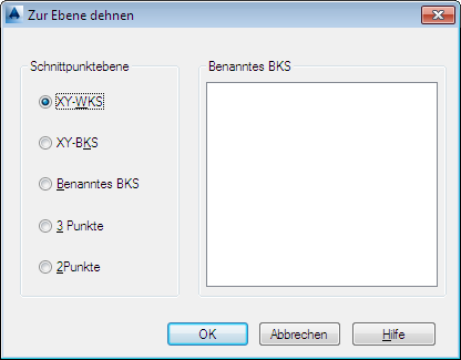

Verlängert ein Stahlbauprofil, um an eine Ebene zu gelangen.
Gibt die Umgrenzungsebene an, die zum Dehnen des Profils verwendet wird.
Gibt an, dass die XY-Ebene des Weltkoordinatensystems als Schnittebene verwendet wird.
Gibt an, dass die XY-Ebene des Benutzerkoordinatensystems als Schnittebene verwendet wird.
Gibt an, dass die XY-Ebene des in AutoCAD definierten und gespeicherten benannten Benutzerkoordinatensystems als Schnittebene verwendet wird.
Gibt an, dass die XY-Ebene des neuen Koordinatensystems als Schnittebene verwendet wird.
Gibt an, dass die Linie und der Vektor als Schnittebene verwendet werden.
Zeigt das definierte Benutzerkoordinatensystem an.
