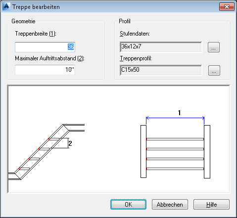

Bearbeitet eine Treppe.
Bearbeitet die Geometrieeinstellungen für die Treppe. In Klammern angegebene numerische Werte entsprechen der beschrifteten Geometrie im Vorschaubild.
Bearbeitet die Breite der Treppe.
Bearbeitet den maximalen Abstand zwischen den Auftritten.
Bearbeitet die Einstellungen für die Stufen und das Treppenprofil.
Bearbeitet Stufendaten, beispielsweise den Auftrittstandard, das Auftrittprofil und Bemaßungen, wie im Dialogfeld Stufe wählen definiert.
Bearbeitet die Optionen des Treppenprofils, beispielsweise Materialstandard, Typ und Größe, wie im Dialogfeld Treppenprofil wählen definiert.
