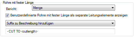

Beim Erstellen einer Ortho-Stückliste für Rohrsysteme mit fester Länge können Sie die Stückliste so einrichten, dass die benutzerdefinierte Länge (kürzer als die maximale Länge) unter Tabelle einrichten in separaten Zeilen angegeben wird.

Mit Stücklistenberichten können Sie alle Rohrstrecken mit fester Länge in einem separaten Leitungselement aufführen.
Weitere Informationen finden Sie unter Registerkarte Einstellungen (Dialogfeld Tabelle einrichten).
