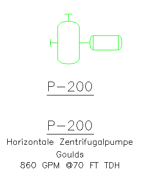

Im Folgenden wird eine horizontale Zentrifugalpumpe dargestellt, die mit einem Pumpen-Tag und einem Pumpeninformations-Tag beschriftet ist:
