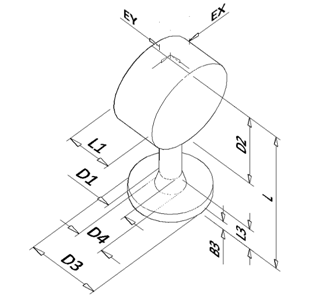

Nachdem Sie eine benutzerspezifische Komponente hinzugefügt wurde, können Sie die Eigenschaften in der Eigenschaftenpalette ändern. Bemaßungen werden in der Eigenschaftenpalette für parametrische Komponenten geändert.
