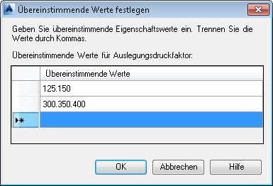

Legt übereinstimmende Eigenschaftswerte für einen Anschlusstyp fest.
Identifiziert kompatible Eigenschaftswerte. Sie können auf jeder Zeile durch Komma getrennte Werte hinzufügen, um eine Übereinstimmung anzugeben (Bespiel: 125, 150).
Wenn britische und metrische Werte zugeordnet werden, geben Sie den ersten Wert als britisch und den zweiten als metrisch an. Beispiel: 4,100 für Nennweite oder 150,10PN für Druckstufe.
