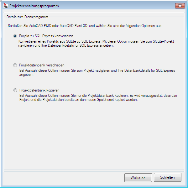

Konvertiert, kopiert oder verschiebt ein Projekt auf SQL Server.
Befehlseingabe: PnPProjectMaintenance.exe im ProgrammordnerSie können ein Projekt von der Vorgabedatenbank (SQLite) zu SQL Server konvertieren. Sie können eine SQL Server-Datenbank auch in eine andere Datenbank oder einen Server kopieren bzw. verschieben.
Eine Sicherungskopie der SQLite-Dateien (*.dcf.bak) wird im Projektverzeichnis erstellt. Sie können die Dateien umbenennen, indem Sie die .bak-Endung entfernen, um das Vorgabeformat (SQLite) wiederherzustellen. Dies muss geschehen, bevor Sie Änderungen an Projektzeichnungen vornehmen.
