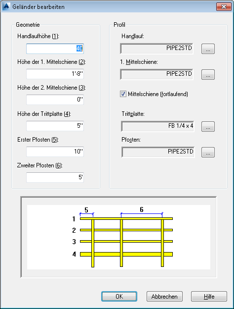

Bearbeitet ein Stahlbaugeländer.
Bearbeitet die Geometrieeinstellungen für das gewählte Geländer. In Klammern angegebene numerische Werte entsprechen der beschrifteten Geometrie im Vorschaubild.
Bearbeitet die Höhe des Handlaufs.
Bearbeitet die Höhe der ersten Mittelschiene.
Bearbeitet die Höhe der zweiten Mittelschiene.
Bearbeitet die Höhe der Trittplatte.
Bearbeitet den Abstand des ersten Pfostens und des letzten Pfostens von den Endpunkten des Geländers.
Bearbeitet den maximalen Abstand zwischen den Pfosten des Geländers. Wenn Sie das Geländer verlängern, vergrößern sich die Abstände zwischen den Pfosten, bis sie größer als dieser Wert werden. In diesem Fall wird ein weiterer Pfosten hinzugefügt und alle Pfosten werden so neu positioniert, dass sie denselben Abstand haben.
Bearbeitet die Profileinstellungen für Handläufe, Trittplatten und Pfosten.
Bearbeitet die Optionen für das Profil des Handlaufs, beispielsweise Materialstandard, Typ und Größe, wie im Dialogfeld Handlaufprofil wählen definiert.
Bearbeitet die Optionen für das Profil der Knieschiene, beispielsweise Materialstandard, Typ und Größe, wie im Dialogfeld Knieschienenprofil wählen definiert.
Bearbeitet die Optionen des Trittplattenprofils, beispielsweise Materialstandard, Typ und Größe, wie im Dialogfeld Trittplattenprofil wählen definiert.
Bearbeitet die Optionen des Pfostenprofils, beispielsweise Materialstandard, Typ und Größe, wie im Dialogfeld Pfostenprofil wählen definiert.
