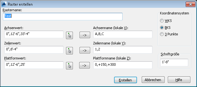

Erstellt ein Stahlbauraster.
Gibt den Namen für das Raster an. Dieser Name ist eine Eigenschaft des Rasterobjekts, er wird jedoch nicht als Text angezeigt. Optional.
Gibt den Achsenwert an, wie über die Schaltfläche Punkt wählen oder durch Benutzereingabe eingegeben oder definiert. Verwenden Sie ein @-Zeichen, um einen relativen Wert anzugeben.
Gibt den Achsennamen an, wie über die Schaltfläche Punkt wählen eingegeben oder definiert.
Gibt den Zeilenwert an, wie über die Schaltfläche Punkt wählen oder durch Benutzereingabe eingegeben oder definiert. Verwenden Sie ein @-Zeichen, um einen relativen Wert anzugeben.
Gibt den Zeilennamen an, wie über die Schaltfläche Punkt wählen eingegeben oder definiert.
Gibt den Plattformwert an, wie über die Schaltfläche Punkt wählen oder durch Benutzereingabe eingegeben oder definiert. Verwenden Sie ein @-Zeichen, um einen relativen Wert anzugeben.
Gibt den Plattformnamen an, wie über die Schaltfläche Punkt wählen eingegeben oder definiert.
Gibt die Schriftgröße des Rasternamens an.
Fügen Sie die erforderliche Bezeichnung zum Wert hinzu (10’, 12”), um Fuß oder Zoll anzugeben.
