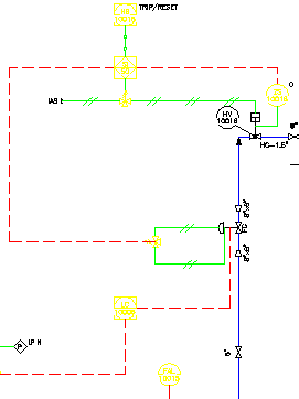

Die beiden Typen von schematischen Liniengruppen sind Rohrleitungen und Instrumentenleitungen. Jeder Linientyp verfügt über seinen eigenen Satz an Eigenschaften (z. B. Layer, Linientyp, Stärke, Linienstil, Farbe und Tag-Informationen).
Am Ende jedes Liniensegments wird durch den Pfeil die Fließrichtung angezeigt. Die Fließrichtung wird durch die Richtung bestimmt, in die Sie die Linie bei der Erstellung bewegen.
Sie können die Fließrichtung über das Kontextmenü ändern.
