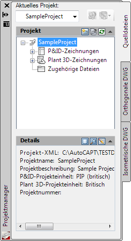

Der Projektmanager stellt für die Arbeit eine organisierte Projektumgebung zur Verfügung.
Mithilfe des Projektmanagers können Sie Zeichnungen öffnen, hinzufügen und erstellen. Darüber hinaus können Sie hier weitere Aufgaben ausführen, z. B. Exportieren und Importieren von Daten, Erstellen von Projektberichten, Einschließen von referenzierten Zeichnungen (XRefs) und Kopieren von Dateien in Projektordner.
Der Projektmanager enthält drei Registerkarten: Quelldateien, Orthogonale DWG und Isometrische DWG.
Über den Projektmanager können Sie auch auf den Datenmanager und das Dialogfeld Projekteinrichtung zugreifen. Weitere Informationen zur Konfiguration eines Projekts erhalten Sie bei Ihrem Systemadministrator.
