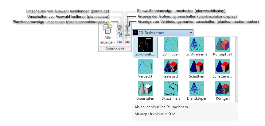

in der Multifunktionsleiste klicken. Sie können den Anzeigestil ändern, um Ihr Modell je nach Leistungsanforderungen mehr oder weniger realistisch anzuzeigen. Außerdem können Sie einzelne Plant 3D-Objekte anzeigen oder ausblenden.
Sie können die Leistung verbessern, indem Sie die Trennmarkierungen nur aktivieren, wenn Sie sie benötigen, so häufig wie möglich im 2D-Drahtmodellmodus arbeiten, große Zeichnungen teilen und externe Referenzen verwenden.
Durch Reduzierung der 3D-Anzeigedetails können Sie die Leistung verbessern. Sie können mit den verschiedenen visuellen Einstellungen experimentieren, um das richtige Verhältnis zwischen realistischer Darstellung und für Sie am besten geeigneter Leistung zu finden.

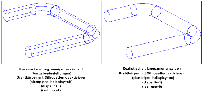

Wenn Sie sich für einen Drahtmodell-Stil entscheiden, können Sie entweder 2D oder 3D auswählen. 2D bietet dabei die größeren Leistungsvorteile, insbesondere bei großen Modellen. Objekte im 2D-Drahtmodell-Stil ähneln denen im 3D-Drahtmodell-Stil.
Bei Verwendung des Drahtmodells als visueller Stil konfigurieren Sie Anzeigeeinstellungen speziell für diesen Stil, welche sich von denen eines realistischen visuellen Stils unterscheiden.

| plantpipesilhdisplay | Ausgeschaltet | Deaktiviert die Rohrsilhouetten. |

| dispsilh | Ausgeschaltet | Blendet Silhouettenkanten aus. |
| isolines | 4 | Zeigt auf Objekten die Anzahl der Konturlinien pro Oberfläche an. |
