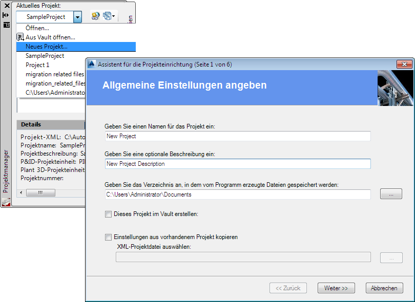

Wenn Sie das Programm zum ersten Mal starten, wird ein Vorgabeprojekt als aktuelles Projekt festgelegt. Sie können dieses Projekt entsprechend Ihren Anforderungen ändern oder ein neues Projekt erstellen.
Sowohl das Vorgabeprojekt als auch alle neu erstellten Projekte beinhalten Vorgabeeinstellungen, u. a. für Pfade, Zeichnungen und die Konfiguration des Datenmanagers. Diese Vorgabeeinstellungen sind häufig für einen Großteil der Aufgaben innerhalb eines Projektverlaufs angemessen. Sie können die Einstellungen jedoch auch an die spezifischen Anforderungen Ihres Unternehmens oder Ihrer Kunden anpassen. Sie konfigurieren die Zeichnungsumgebung im Dialogfeld Projektkonfiguration.
Normalerweise richtet ein CAD-Manager Projektvorlagen ein. Die Vorlagen sind bestehende Projekte, deren Konfigurationseinstellungen den Unternehmensstandards entsprechen. Der CAD-Manager kann ein anderes Projekt als Vorlage bestimmen und den Namen und Speicherort für das neue Projekt festlegen. Die Einstellungen des als Vorlage verwendeten Projekts werden für das neue Projekt übernommen. Diese Einstellungen können jedoch geändert werden, um die aktuellen Anforderungen zu erfüllen.
