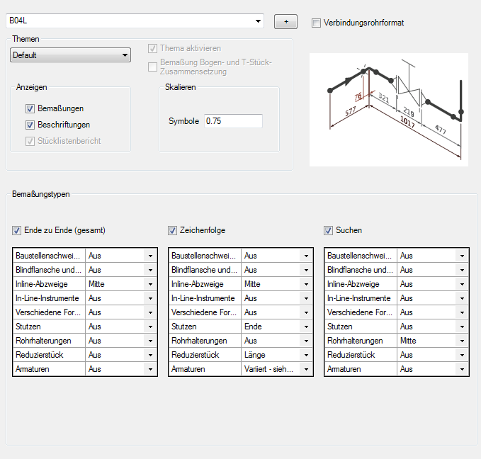

Gibt den Bemaßungs-, Beschriftungs- und ISO-Symbolmaßstab für Rohrsysteme und Überschreibungsthemen an.
Das Vorgabethema gibt Optionen für normale Rohrsysteme an. Benannte Themen (z. B. Fitting-an-Fitting, Rohrsystem mit kleinem Durchmesser, Vorhandenes Rohrsystem und Rohrsystem mit Weiterführung) finden in speziellen Fällen Anwendung. Die benannten Themen werden auch als Überschreibungsthemen bezeichnet.
Sie können Themenlayer auf der Registerkarte Überschreibungsthemen im Dialogfeld ISO-Themen im ISO-Schriftfeld-Editor festlegen. Sie können zum Beispiel festlegen, dass alle vorhandenen Rohrsysteme auf dem Layer Vorhanden platziert werden.
ISO-Themen werden verwendet, um verschiedene Verhaltensweisen für verschiedene Arten von Rohrsystemen auszuweisen. Das vorgegebene Thema betrifft die Mehrzahl der Rohrsysteme, es ist jedoch auch möglich, den benannten Themen ein anderes Bemaßungsverhalten zuzuweisen.
Aktiviert bzw. deaktiviert ein Thema. Wenn ein Thema deaktiviert ist, verhalten sich Rohrsysteme, die dem Thema entsprechen, wie normale Rohrsysteme (Vorgabethema). Wenn Sie zum Beispiel das Thema Continuation/Connection Piping deaktivieren, werden Grafiken wie normale Rohrsysteme angezeigt (Vorgabethema) und nicht auf dem grauen Continuation-Layer.
Legt fest, ob Bemaßungen angezeigt werden sollen.
Legt fest, ob Beschriftungen angezeigt werden sollen.
Gibt an, ob Berichte in der Stückliste angezeigt werden.
Gibt den ISO-Symbolmaßstab für ein Thema an. Das Vorgabethema gibt den Symbolmaßstab für die meisten ISO-Symbole an. Sie können einen anderen Symbolmaßstab für die einzelnen benannten Themen angeben. Beispielsweise können Sie für vorhandene Rohrsysteme einen kleineren Maßstab festlegen.
Misst Rohrsystemsegmente des ausgewählten ISO-Stils von Endpunkt zu Endpunkt. Optional können Sie die Messung bei Ventilen und Verzweigungen anhalten.
Misst die Rohrsystemsegmente des ausgewählten ISO-Stils insgesamt und hält an Einbaukomponenten (z. B. Reduzierstücke, Ventile usw.) an.
Misst von einem gemeinsamen Punkt, z. B. einem Bogen, bis zur Position eines Objekts, z. B. eine Baustellenschweißnaht oder Rohrhalterung, und hält dann an.
