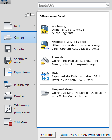

Der Menü-Browser und die Werkzeugkästen bieten Zugriff auf zahlreiche häufig verwendete Befehle.
Der Menü-Browser befindet sich in der linken oberen Ecke des Programmfensters und ersetzt die bisherige Menüstruktur, die Sie eventuell aus früheren Versionen von AutoCAD Plant 3D kennen.
Anstelle der horizontalen Menüleiste am oberen Rand des Programmfensters sind die Menüs nun in einer vertikalen Liste angeordnet. Klicken Sie auf die Schaltfläche für den Menü-Browser, um die Menüs einzublenden.
Weitere Informationen zur Verwendung der Menüs finden Sie in der Hilfe zu AutoCAD unter Der Menü-Browser.
