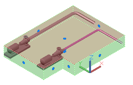

Schneidet einen bestimmten Teil des OrthoCube aus, um eine unregelmäßig geformte Ansicht zu erstellen.
Multifunktionsleiste: Ortho-Editor
Gruppe OrthoCube
Verkürzung hinzufügen
Befehlseingabe:
plantorthoaddjog
Geben Sie einen Punkt auf der Kante des OrthoCube an, um eine Verkürzung hinzuzufügen:
Wenn Sie auf einen Punkt auf der Kante klicken, wird im ausgewählten OrthoCube eine Verkürzung erstellt, und es werden Griffe angezeigt. Verwenden Sie die Griffe zum Ändern der Form der Verkürzung.
