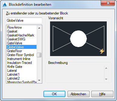

Die ISO-Symbolblockbibliothek IsoSymbolStyles.dwg befindet sich im ISO-Projektordner. Alle ISO-Stile in einem Projekt verwenden dieselbe Blockbibliothek.
Öffnen Sie die Datei IsoSymbolStyles.dwg, und verwenden Sie BBEARB zum Anzeigen von Symbolen.

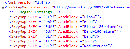

Der ISO-Projektordner enthält außerdem die Datei IsoSkeyAcadBlockMap.xml, mit der ein Symbolschlüssel einem Symbol zugeordnet wird.
Das Symbolschlüsselattribut unterstützt Platzhalterzeichen, wenn Namen in der Symbolzuordnung abgeglichen werden. Beispiel: Sowohl ELSW als auch ELBW stimmen mit EL?? überein, was wiederum dem ISO-Symbolblocknamen Elbow (Bogen) zugeordnet ist. Die Platzhalter ? und * werden unterstützt.
Wenn sich ein vorhandenes Symbol für einen nicht unterstützten Symbolschlüsselwert eignet, können Sie das SkeyMap-Element einfach in eine neue Zeile kopieren und das Symbolschlüsselattribut so ändern, dass es mit dem Wert übereinstimmt. Sie müssen die ISO-Blockbibliothek nicht ändern.
Sie können die Grafiken eines vorhandenen Symbols mit dem AutoCAD-Blockeditor ändern. Mit Block speichern unter können Sie einen neuen AcadBlock erstellen.
