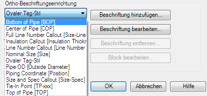

- Erweitern Sie in der Strukturansicht der Projektkonfiguration die Option Plant 3D-DWG-Einstellungen
Plant 3D-Klassendefinitionen, und wählen Sie eine Klasse aus, z. B. Leitungskomponente.
- Wählen Sie unter Ortho-Beschriftungseinrichtung eine Beschriftung aus der Dropdown-Liste aus, z. B. Rohr unten (Unten). Klicken Sie auf Beschriftung hinzufügen. Sie sollten immer eine Kopie anstatt das Original bearbeiten.

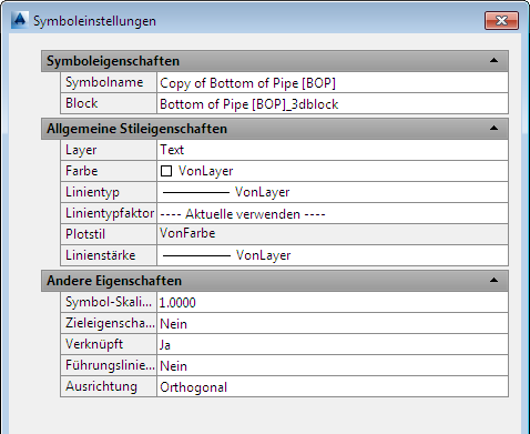

- Im Dialogfeld Symboleinstellungen können Sie die Farbe, den Layer usw. ändern. Klicken Sie auf OK.
Anmerkung: Wenn Sie Änderungen am Block vornehmen möchten, klicken Sie auf Block bearbeiten, und nehmen Sie die gewünschten Änderungen am Beschriftungsformat vor.
- Weisen Sie das neue Beschriftungsformat der entsprechenden Klasse zu, z. B. der Klasse Leitungskomponente.
