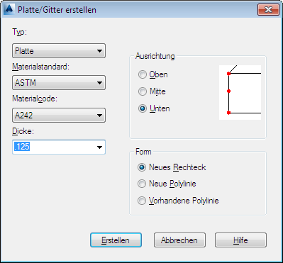

Erstellt eine Stahlbauplatte oder ein Stahlbaugitter.
Gibt den Stahlbautyp an. Die Optionen lauten Gitter oder Platte.
Gibt den Materialstandard für die Platte oder das Gitter an.
Gibt den Materialcode für die Platte oder das Gitter an.
Gibt die Dicke der Platte oder des Gitters an.
Gibt das Schraffurmuster des Gitters an.
Gibt den Schraffurmaßstab des Gitters an.
Gibt die Ausrichtung der Platte oder des Gitters an. Die Optionen lauten Oben, Mitte, Unten.
Gibt das Profil der Platte oder des Gitters an. Die Optionen lauten Neues Rechteck, Neue Polylinie und Vorhandene Polylinie.
