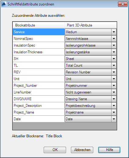

Ordnet Schriftfeldattribute Plant 3D-Eigenschaften zu.
Zeigt das Schriftfeldattribut-Tag an.
Gibt eine Eigenschaft für das Projekt oder die Leitung an. Wenn die Option auf Nicht zugewiesen eingestellt ist, wird kein Plant 3D-Eigenschaftswert zugewiesen. Diese Einstellung ermöglicht es Ihnen, benutzerdefinierte Werte zuzuweisen, die nicht überschrieben werden.
