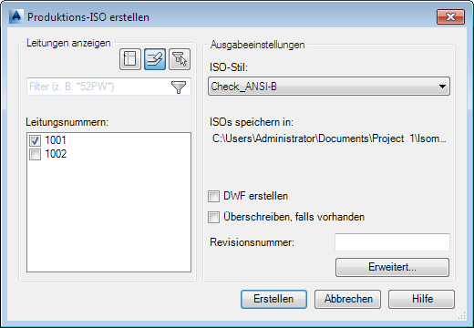

Erstellt eine isometrische Produktionszeichnung. Gibt den isometrischen Typ, Optionen für das Überschreiben und die DWF-Ausgabe an.
 ![]() Listet Leitungsnummern auf, die in der Zeichnung vorhanden sind.
 ![]() Listet alle Leitungsnummern im Projekt auf.
 ![]() Listet Leitungsnummern im aktuellen Auswahlsatz auf.
Legt die in die isometrische Zeichnung oder in die PCF-Datei aufzunehmenden Leitungen fest.
Gibt die isometrischen Ausgabeeinstellungen an:
Gibt den zu verwendenden ISO-Stil an. Sie können ISO-Stile in der Projektkonfiguration erstellen und ändern.
Gibt den Ordner an, in dem isometrische Zeichnungen erstellt werden.
Gibt an, ob eine DWF für die isometrische Ansicht erstellt werden soll.
Wenn aktiviert, werden vorhandene isometrische Zeichnungen mit demselben Namen überschrieben. Wenn deaktiviert, werden neue isometrische Zeichnungen umbenannt.
Legt die Revisionsnummer fest, die im Schriftfeld angezeigt werden kann.
Zeigt das Dialogfeld Optionen für erweiterte ISO-Erstellung an.
