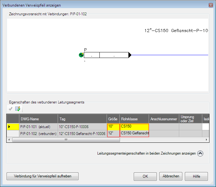

Wenn in einer Zeichnung ein Verweispfeil ausgewählt ist, wird hier der Verweispfeil in der verknüpften Zeichnung angezeigt, und die hervorgehobenen Eigenschaftskonflikte können behoben werden.
Verbindungen anzeigen
Zeigt den Verweispfeil an, mit dem der aktuell ausgewählte Verweispfeil verknüpft ist.
Ersetzt den Wert der derzeit ausgewählten Zeichnung durch den Wert der verknüpften Zeichnung.
Ersetzt alle Konflikte durch die Werte der verknüpften Zeichnung.
Zeigt die Leitungssegementeigenschaften in der derzeit geöffneten Zeichnung an. Eigenschaften, die nicht mit denen der verknüpften (nicht geöffneten) Zeichnung übereinstimmen, werden hervorgehoben. Bewegen Sie den Mauszeiger über die hervorgehobene Eigenschaft, um den nicht übereinstimmenden Wert anzuzeigen.
Fügt der Tabelle eine zweite Zeile hinzu, in der die Leitungssegmenteigenschaften in der verknüpften (nicht geöffneten) Zeichnung angezeigt werden. Nicht übereinstimmende Werte werden in dieser Zeile hervorgehoben, können jedoch nicht bearbeitet werden.
Verbindung aufheben auswählen.
