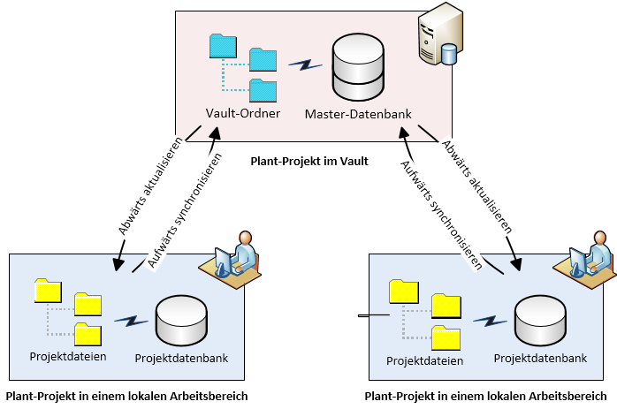

Wenn Sie ein Plant-Projekt mithilfe des Projektmanagers zum ersten Mal vom Vault aus öffnen, wird ein lokaler Arbeitsbereich erstellt, und die Dateien werden vom Vault kopiert. Bei weiteren Benutzern wird ein separater lokaler Arbeitsbereich erstellt.
Die Projektdatenbank im lokalen Arbeitsbereich wird aktualisiert ( ), wenn Sie Dateien im Arbeitsordner speichern. Die Master-Projektdatenbank wird aktualisiert, wenn Sie Dateien im Vault einchecken.

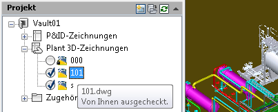

Wenn ein Vault-Projekt geöffnet wird, zeigt der Projektmanager einen  Vault-Projekttyp und den
 Vault-Projekttyp und den  Auscheck-Status an.
 Auscheck-Status an.

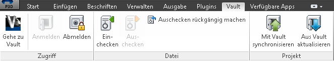

Sie können Ihre Vault-Sitzungen und Vault-Projektdateien über die Multifunktionsleiste verwalten.
 Über die Option Gehe zu Vault in der Multifunktionsleiste wird der Autodesk Vault Client (Vault-Explorer) geladen. Eine Autodesk Vault Client-Sitzung ist nicht dasselbe wie eine AutoCAD Plant 3D-Sitzung.
 Über die Option Gehe zu Vault in der Multifunktionsleiste wird der Autodesk Vault Client (Vault-Explorer) geladen. Eine Autodesk Vault Client-Sitzung ist nicht dasselbe wie eine AutoCAD Plant 3D-Sitzung. Weitere Informationen zu den Befehlen in der Multifunktionsleiste finden Sie in der Autodesk Vault-Befehlsreferenz.

Projektdateien sind im Arbeitsbereichsordner zunächst schreibgeschützt. Der Projektmanager fordert Sie auf, die zu bearbeitenden Dateien auszuchecken. Wenn Ihre Änderungen abgeschlossen sind, können Sie Projektdateien einchecken. Sie können auch eine Synchronisierung mit dem Vault durchführen, um Ihre laufende Arbeit freizugeben, ohne die Dateien einzuchecken.
