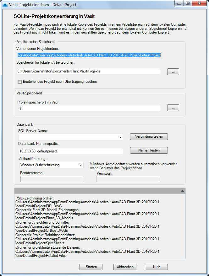

Migriert ein Vault-externes Projekt in das Vault.
Sie können ein bestehendes Vault-externes Projekt in ein Vault-Projekt umwandeln.
Vor der Umwandlung müssen sich alle Projektdateien im Projektordner befinden.
Falls sich einige Dateien nicht im Projektordner befinden (z. B. ein Word-Dokument, das im Ordner Zugehörige Dateien verlinkt ist, oder eine Leitungsdefinitionstabelle (LDT), die von einem Iso-Stil referenziert wird), wird das Projekt nicht umgewandelt. Eine Protokolldatei wird erstellt, mit der Sie Projektdateien ermitteln können, die sich nicht im Projektordner befinden.
Geben Sie den Stamm-Arbeitsordner für das Vault-Projekt an.
Vault-Projekte verwenden SQL Server für die Plant-Datenbank. Wenn Ihr Projekt das Vorgabeformat (SQLite) verwendet, wird dieses bei der Migration in das SQL Server-Format umgewandelt.
Wandelt das Projekt im Arbeitsordner in ein Vault-Projekt um und checkt das Projekt ein.
