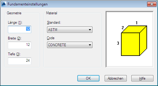

Fundamenteinstellungen.
Geben Sie im Dialogfeld Fundamenteinstellungen die Werte ein, die für neue Fundamente verwendet werden sollen. Klicken Sie auf OK.
