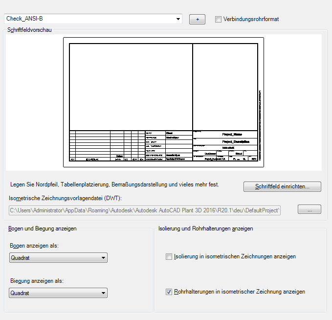

Richtet das Schriftfeld für isometrische Zeichnungen ein.
Zeigt eine Liste der verfügbaren ISO-Stile an.
Zeigt die Blockerstellungspalette und den Werkzeugkasten Schriftfeld an.
Zeigt eine Vorschau des ausgewählten Schriftfelds an.
Legt den Speicherort fest, an dem die Vorlagen- und Konfigurationsdateien für den angegebenen ISO-Typ gespeichert werden. Sie können mithilfe der Schaltfläche Durchsuchen einen anderen Speicherort auswählen.
Wenn Sie auf diese Schaltfläche klicken, wird die Datei IsoSymbolStyles.dwg im AutoCAD-Blockeditor geöffnet, in dem Sie zu ISO-Blöcken navigieren und diese bearbeiten können. Durch Schließen des Blockeditors wird wieder das Fenster Projektkonfiguration angezeigt.
Legt gerundete oder eckige Bogen fest.
Legt gerundete oder eckige Biegungen fest.
Gibt an, ob Rohrhalterungen angezeigt werden.
