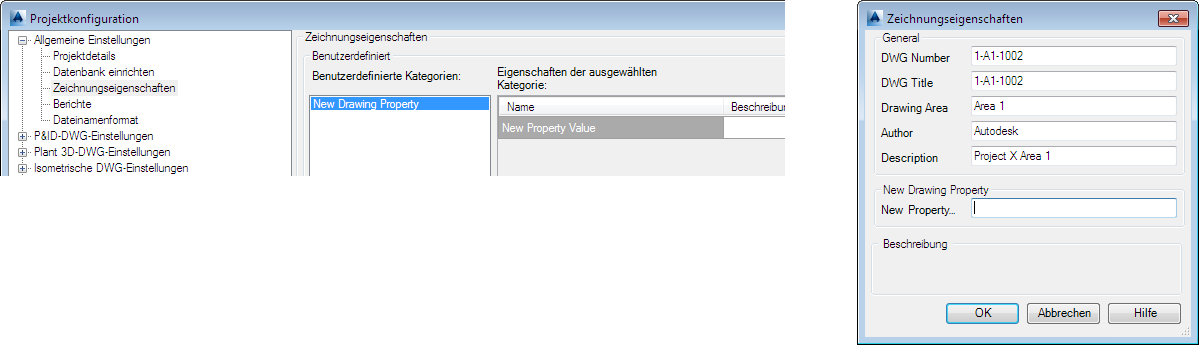

Sie können Eigenschaften wie den Zeichnungstitel, die Zeichnungsnummer, den Autor, den Projektbereich und eine Kurzbezeichnung der Zeichnung festlegen.
Wenn Sie ein Projekt konfiguriert haben, können Sie in der Projektkonfiguration Eigenschaften hinzufügen, die für jede Zeichnung angezeigt werden.
Der Zeichnungstitel, den Sie im Dialogfeld Zeichnungseigenschaften eingeben, wird im Projektmanager angezeigt. Wenn Sie den Titel ändern, bleibt der Dateiname unverändert.
